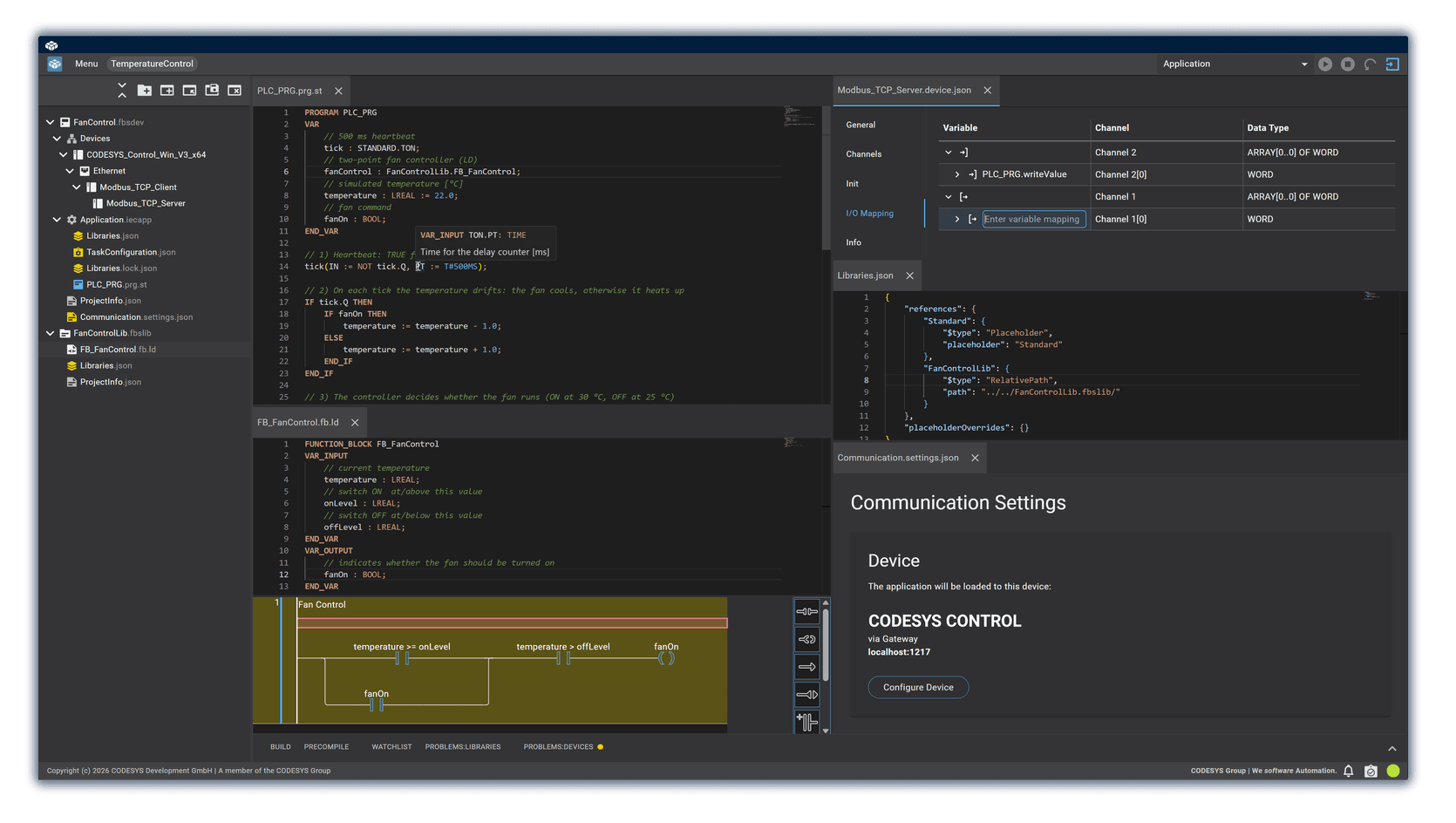

Screenshot dell'interfaccia di CODESYS 4: a sinistra l'albero del progetto con i file del progetto, a destra l'editor per il testo strutturato con il codice evidenziato a colori.
