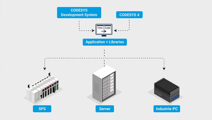

CODESYS 4: L'IDE conforme allo standard IEC 61131-3, a prova di futuro, per voi, il vostro team e la vostra pipeline CI/CD
Stesso compilatore, stesso sistema di runtime, stesse librerie. Nuova interfaccia.
La versione 1.0.0.0 è disponibile dal 24 settembre 2026. CODESYS 4 è un secondo sistema di programmazione che affianca il CODESYS Development System 3. La programmazione continua a avvenire secondo lo standard IEC 61131-3, in testo strutturato e in schema a contatti. La novità sta in ciò che sta alla base: l’interfaccia funziona in una finestra del browser, il progetto è memorizzato sul disco rigido sotto forma di cartella contenente file di testo e, accanto all’interfaccia, è disponibile la riga di comando.
CODESYS 4 rinnova l'ambiente di sviluppo, pur mantenendo la collaudata struttura di base. Il compilatore è lo stesso di CODESYS 3, le librerie sono le stesse e il sistema di runtime sul controllore rimane invariato. Il codice compilato da CODESYS 4 è quindi eseguibile su qualsiasi controllore che già oggi esegue codice proveniente da CODESYS 3.
CODESYS 4 non sostituisce CODESYS 3. Entrambi gli strumenti continueranno a essere sviluppati e aggiornati in parallelo. Sarete voi a decidere se e quando CODESYS 4 è adatto al vostro progetto. È possibile anche una combinazione, ad esempio lo sviluppo in CODESYS 4 e la messa in servizio nel CODESYS Development System 3.
La gamma di funzionalità della prima versione è volutamente limitata. Attualmente è possibile lavorare in modo produttivo in due casi d’uso: sviluppo di librerie in Testo Strutturato e schema a contatti con creazione automatizzata (processo di build «CI/CD»), e piccoli progetti di dispositivi con Modbus TCP.
Ciò che rimane immutato
Iniziamo dal punto più importante, perché risponde alla domanda più frequente: il lavoro che avete svolto finora e il vostro hardware rimarranno utilizzabili.
Il compilatore, le librerie e il runtime sono gli stessi. CODESYS 4 utilizza lo stesso compilatore CODESYS del CODESYS Development System 3 e le stesse librerie. Sul controllore viene eseguito lo stesso sistema di runtime. I vostri investimenti in dispositivi, librerie e competenze relative allo standard IEC 61131-3 rimangono invariati.
Continuerete a programmare secondo lo standard IEC 61131-3. Il testo strutturato e lo schema a scaletta (KOP, in inglese Ladder) sono disponibili fin dalla prima versione. L’editor del Ladder è il noto editor grafico di CODESYS 3, ridisegnato per CODESYS 4. Non è necessario imparare un linguaggio di alto livello per lavorare con CODESYS 4.
I progetti di libreria sono compatibili in entrambe le direzioni. Un progetto di libreria salvato in CODESYS 3 con archiviazione basata su file si apre in CODESYS 4 e viceversa. Una libreria compilata (Compiled Library) in CODESYS 4 può essere integrata nei progetti di entrambi gli ambienti.
I progetti relativi ai dispositivi richiedono una conversione. Non è possibile aprirli direttamente tra i due ambienti. È previsto uno strumento di conversione, ma nella versione 1.0.0.0 non è ancora incluso.
Entrambi gli strumenti funzionano in parallelo. CODESYS 3 continua a essere sviluppato e mantenuto. Vanta oltre 300.000 utenti e più di 20 anni di esperienza. Non è prevista alcuna cessazione del supporto e non esiste una data in cui CODESYS 4 lo sostituirà completamente.

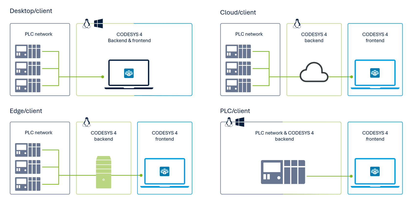

CODESYS 4 è suddiviso in due parti: una parte del programma, in background, si occupa della compilazione, della gestione del progetto e della comunicazione con il controllore, mentre l'interfaccia utente ne visualizza il risultato. Su Windows, CODESYS 4 si avvia in una finestra dedicata, senza che sia necessario un browser separato.
CODESYS 4 può essere utilizzato anche senza interfaccia grafica

Un team può lavorare su un server condiviso
Su Linux è possibile distribuire CODESYS 4 in modo centralizzato. Ogni utente dispone così di una propria istanza in un processo dedicato. Non è più necessario gestire le singole installazioni su ogni postazione di lavoro e tutti lavorano con la stessa versione.

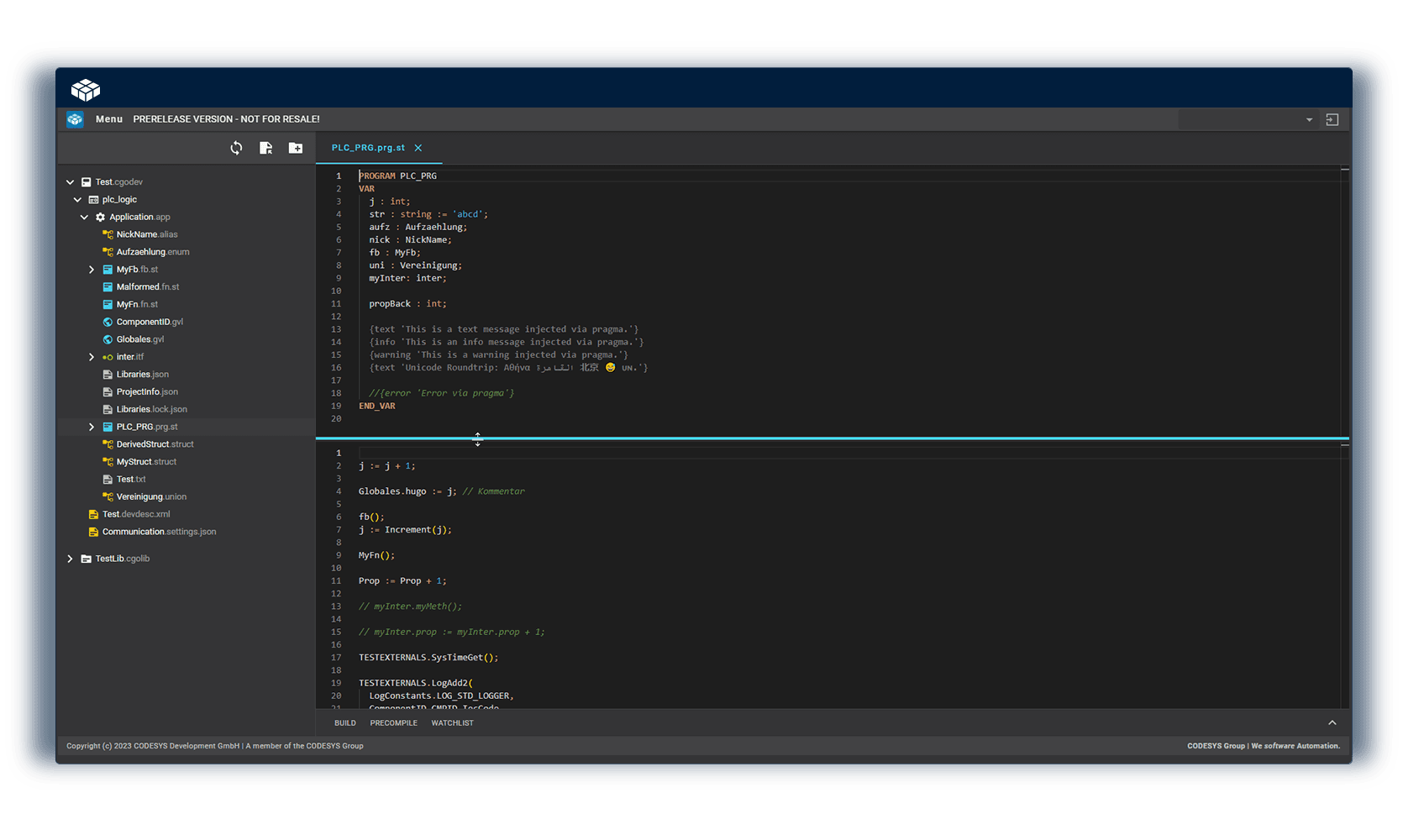

Sviluppano librerie in testo strutturato
La prima versione è stata realizzata appositamente per voi. Il progetto è disponibile sotto forma di file di testo, le dipendenze sono riportate in un unico file e la compilazione della libreria può essere automatizzata. Il risultato è una libreria compilata, utilizzabile sia in CODESYS 3 che in CODESYS 4.

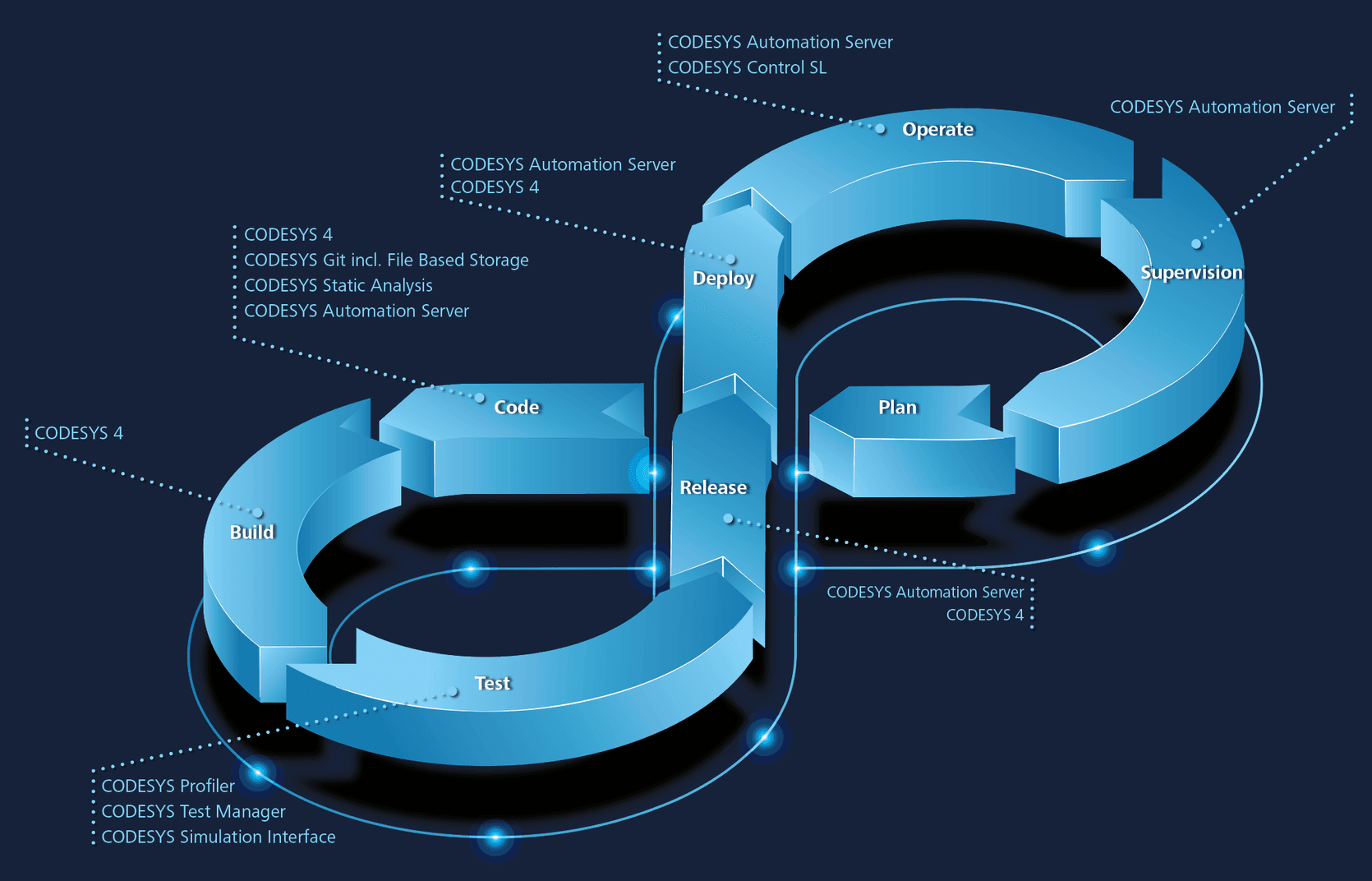

Costruire librerie: la procedura
Prima di iniziare, due concetti in una frase. Il sistema di controllo delle versioni Git è l’archivio in cui ogni modifica al vostro codice rimane tracciabile con indicazione della data e dell’autore. Una pipeline è un processo su un server che si avvia automaticamente al verificarsi di un evento prestabilito e che compila e verifica il vostro codice senza che nessuno debba aprire un programma a tale scopo.

Scrivete la libreria nell'editor di testo strutturato, con evidenziazione della sintassi, completamento automatico e suggerimenti al passaggio del mouse. In alternativa, potete continuare a sviluppare in CODESYS 3 (vedere lo scenario A più avanti).

Condividi e avvia la compilazione automatica
Si contrassegna la versione condivisa nel repository con un numero di versione. Questo contrassegno (tag) avvia la pipeline. Il server recupera la versione contrassegnata e richiama il comando `c4 library save-compiled `. La compilazione avviene in background, quindi non è necessario che qualcuno sia presente.

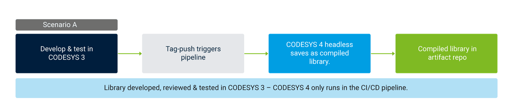

Scenario A, il piccolo passo
Continuerete a sviluppare, verificare e testare la libreria in CODESYS 3, proprio come fate oggi. CODESYS 4 verrà utilizzato solo nella fase di costruzione automatizzata. La vostra routine lavorativa non subirà quindi alcun cambiamento.

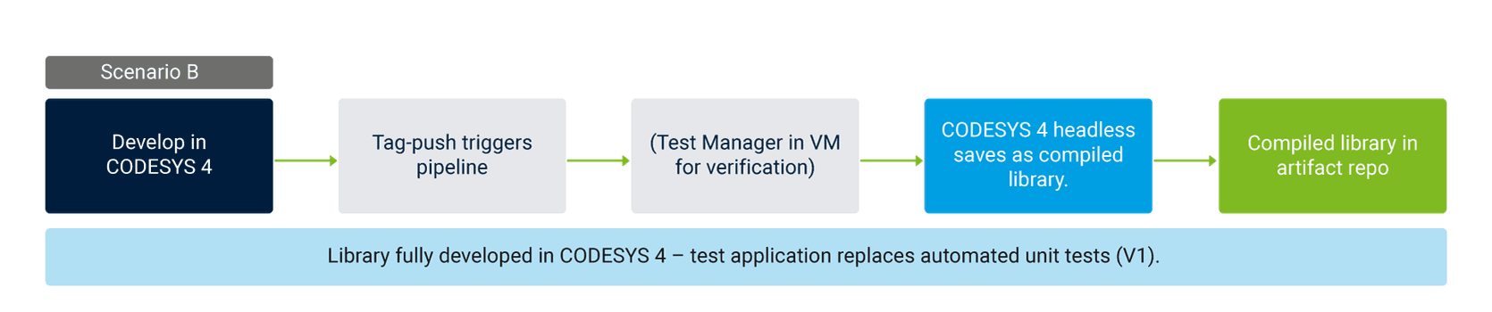

Scenario B, interamente in CODESYS 4
La libreria viene sviluppata direttamente in CODESYS 4. Nella versione 1.0.0.0 non sono ancora disponibili test automatici dei moduli. Per il controllo funzionale viene invece utilizzata un’applicazione di test: un secondo progetto CODESYS 4 che integra la libreria e viene eseguito manualmente. Per il Test Manager rimane comunque necessaria una macchina virtuale per CODESYS 3.

Modalità operative e piattaforme
Postazione singola su Windows
Windows x64, installazione tramite file .exe. CODESYS 4 si avvia in una finestra dedicata. Non è necessario un browser separato, né tantomeno una connessione a Internet.
Postazione singola su Linux
Linux x64 e Linux ARM64, installazione tramite un pacchetto Debian. Un comando avvia una sessione locale, gestibile dal browser locale.
Server condiviso per un team
Linux x64 e Linux ARM64. Il server c4 gestisce gli accessi e le sessioni sulla base degli utenti e dei gruppi Linux locali e può essere collegato tramite PAM a servizi di directory come LDAP. Ogni sessione viene eseguita in un processo dedicato. Il server può essere eseguito anche direttamente su un controllore.
Automazione senza interfaccia utente
Windows x64, Linux x64 e Linux ARM64. Lo strumento da riga di comando c4 viene avviato per eseguire un’operazione specifica, la porta a termine e si chiude. Utilizzabile manualmente, da uno script, da un'attività pianificata o da una pipeline. Per il computer che esegue la compilazione nella pipeline, nella prima versione non è necessaria una licenza separata.
