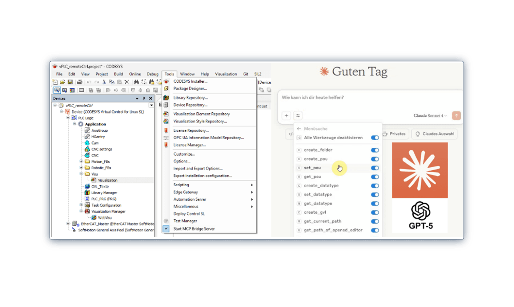

CODESYS Development System MCP Server
scambio dati integrato con sistemi di IA pubblici tramite plug-in MCP per LLM
Il Model Context Protocol (MCP) è un protocollo standard aperto per lo scambio di dati tra sistemi di IA con modelli linguistici di grandi dimensioni (LLM) e strumenti esterni. Il protocollo è stato inizialmente sviluppato dall'azienda statunitense Anthropic (il produttore dell'AI Claude) ed è ora implementato anche da altri produttori di AI.
Per visualizzare il video, i cookie devono essere abilitati nella sezione "Pubblicità"!
Caratteristiche:
  • Server MCP integrato come interfaccia per LLM nel CODESYS Development System:
    Controllo remoto dell'ingegneria da parte del sistema AI
  • Generazione automatica di POU e codice PLC
  • Rilevamento e correzione automatica degli errori di codifica
Il vostro vantaggio:
  • La struttura di un nuovo progetto CODESYS viene costruita automaticamente con un semplice comando di testo nella chat dell'IA.
  • Date all'IA comandi per generare automaticamente il codice del programma e osservate come l'IA sviluppa e corregge autonomamente i suggerimenti.
  • Lasciate che l'IA cerchi errori sintattici o strutturali nella vostra applicazione e sviluppi suggerimenti per migliorarla.
  • Farsi spiegare il codice del progetto esistente e il suo funzionamento.
  • Utilizzare l'IA come membro di un team virtuale per semplici compiti di programmazione.
Stato:
  • Server MCP integrato per il sistema di sviluppo CODESYS.
  • Scambio di dati riuscito, ad esempio con Claude Desktop e OpenAI/GPT-5
  • CODESYS Development System MCP Server è disponibile come prodotto. Requisiti: CODESYS V3.5 a partire dalla SP22. Licenza tramite il pacchetto CODESYS Professional Developer Edition
  • Installazione del componente aggiuntivo “CODESYS Development System MCP Server” tramite il programma di installazione CODESYS

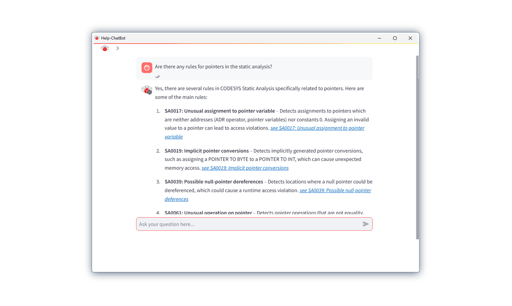

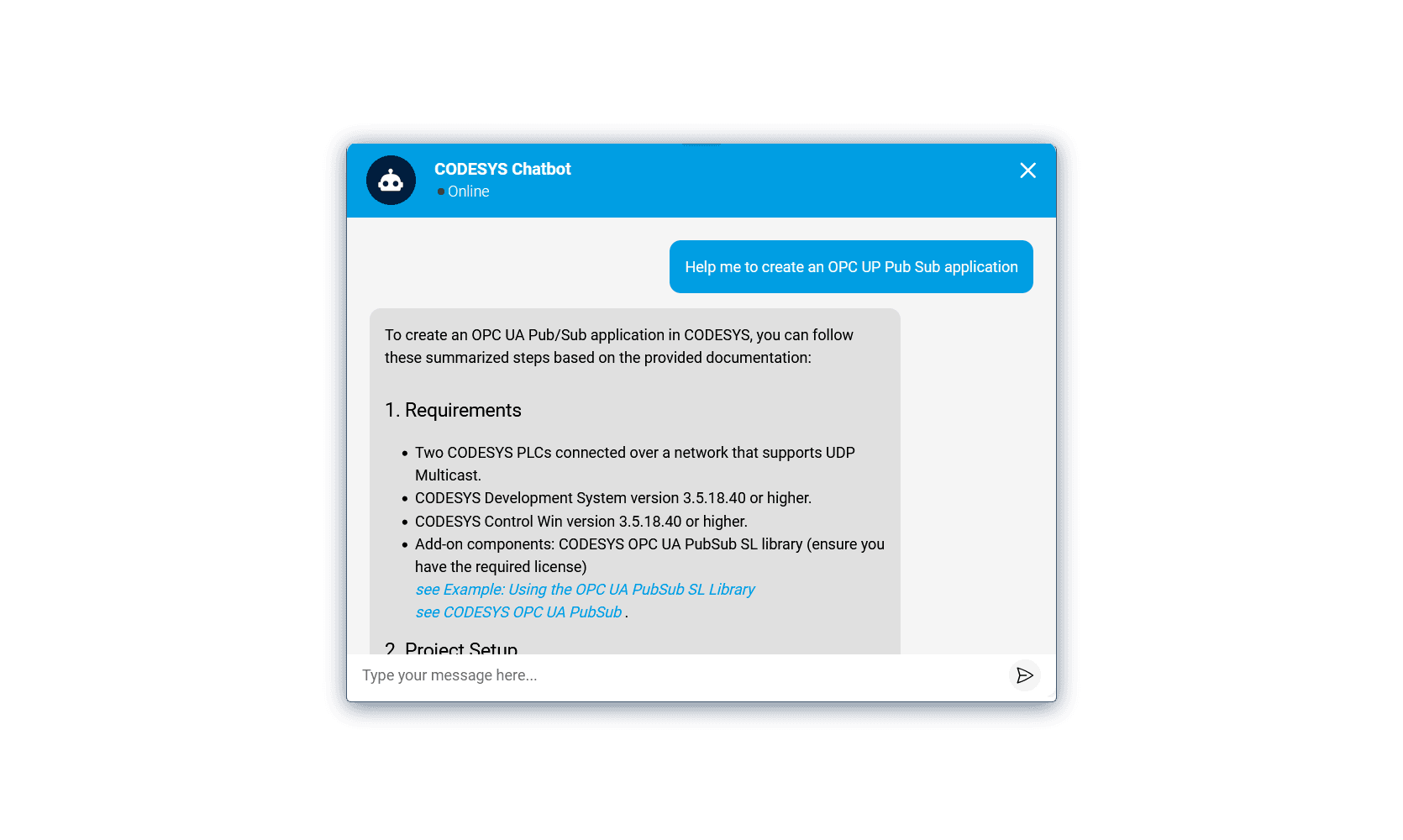

Chatbot per CODESYS Online Help
Caratteristiche:
  • Comunicazione in chiaro con il chatbot in caso di problemi con CODESYS.
  • Istruzioni chiare basate sul CODESYS Online Help
  • Testato e approvato dal Supporto CODESYS
  • Accesso più rapido e semplice alle informazioni del CODESYS Online Help con supporto basato sull'intelligenza artificiale, compresi esempi di applicazioni specifiche.
  • Nessuna allucinazione da AI! Utilizza solo CODESYS Online Help e non restituisce alcun risultato se non riesce a trovare informazioni adeguate.

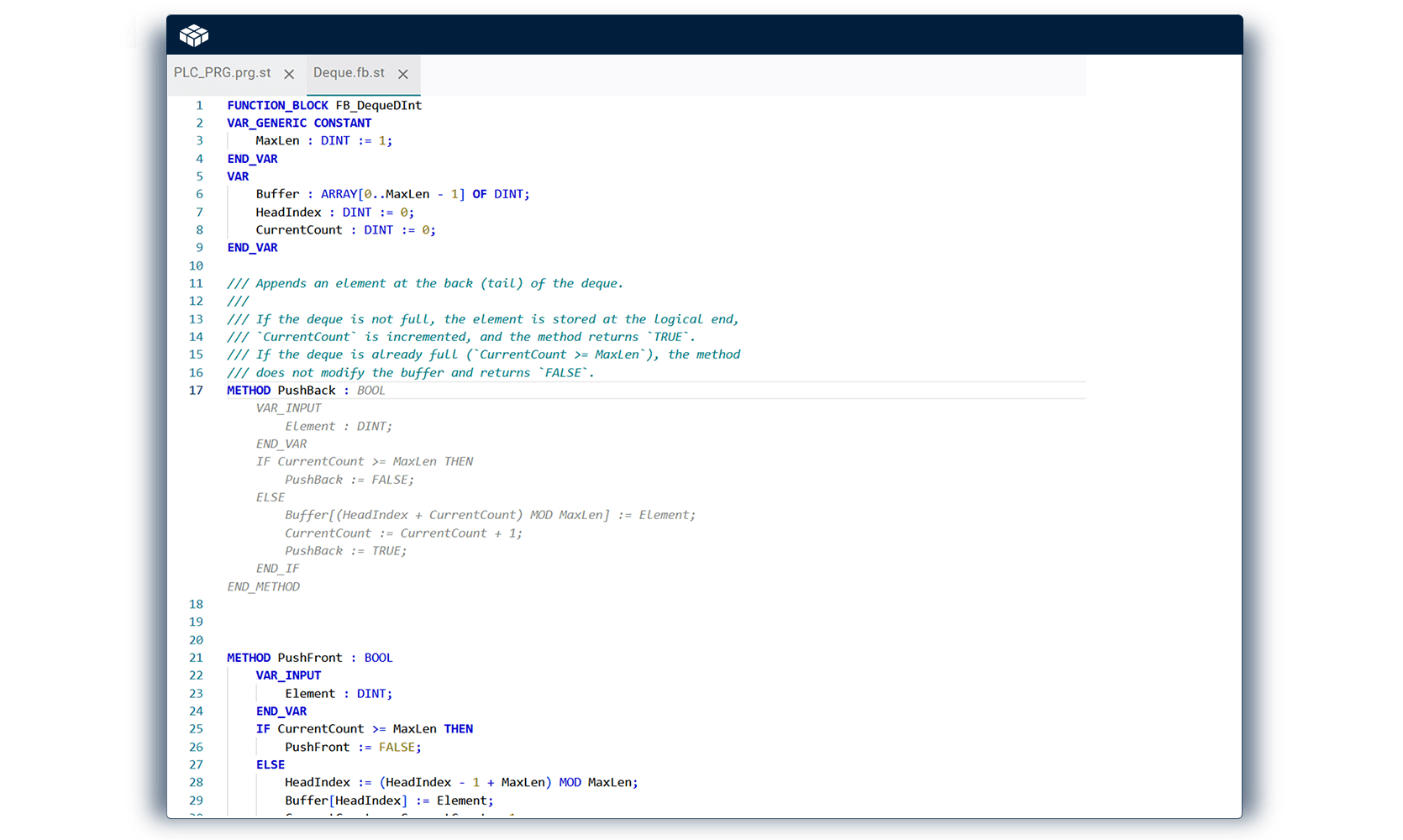

Completamento del codice per il codice ST in CODESYS 4
Caratteristiche:
  • I suggerimenti basati sul contesto vengono visualizzati durante la digitazione.
  • Facile accettazione con la semplice pressione di un tasto
Vantaggi per l'utente:
  • Suggerimenti concreti e utili che si possono accettare semplicemente premendo un pulsante e modificare a piacimento.
  • I suggerimenti vanno ben oltre la portata della funzione Autocomplete già integrata nel sistema di sviluppo CODESYS (ad esempio, il completamento dei nomi delle funzioni in base agli spazi dei nomi delle librerie). Si veda la schermata precedente.
  • Considerazione del contesto specifico del programma nel blocco di programma corrente (fino a 200 righe di codice prima e dopo la posizione corrente).
Stato:
  • Implementazione prevista solo per CODESYS 4
  • Attualmente in corso come progetto di ricerca, previsto per l'inclusione nel prodotto

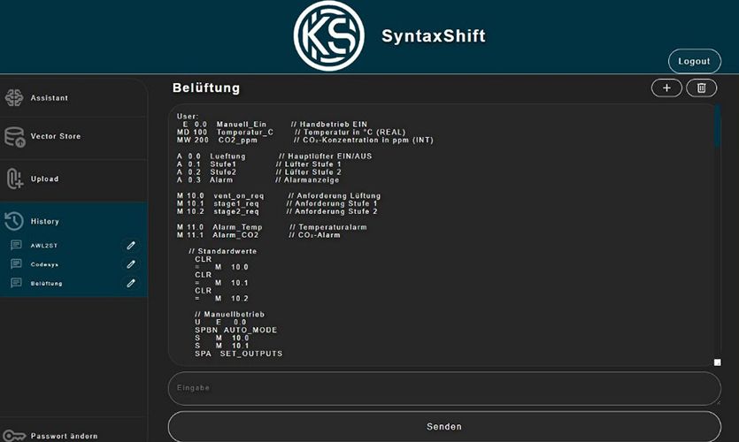

  • SyntaxShift di KS Solutions AG: conversione del codice basata sull'intelligenza artificiale per diversi standard PLC (ad esempio, Siemens IL, SCL ↔ CODESYS ST).
  • Opzioni aggiuntive, ad esempio, per la grafica del codice / configurazione / visualizzazione
  • Significativo risparmio di tempo nella conversione del codice
  • Ideale per le opzioni di retrofit e per il cambio flessibile del produttore
