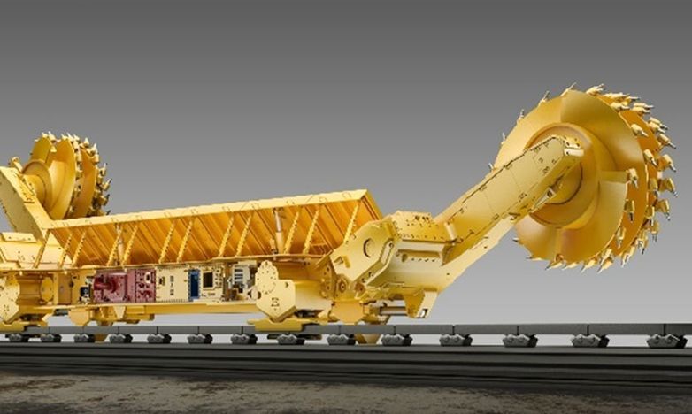

Eickhoff underground shearer loader
Caricatore per cesoie sotterranee della Eickhoff Maschinenfabrik GmbH
Responsabile del progetto Dr Thomas Bartnitzki:
"Non conosco nessun altro strumento sul mercato che supporti la creazione di applicazioni orientate agli oggetti di un PLC in modo così professionale come CODESYS Application Composer"
Articolo tecnico sull'argomento (PDF) "

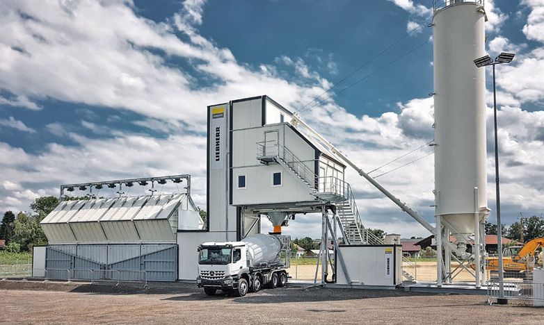

Sistemi per la tecnologia del calcestruzzo di Liebherr Mischtechnik GmbH
Sistemi per la tecnologia del calcestruzzo della Liebherr Mischtechnik GmbH
"Con un numero relativamente basso di colleghi nello sviluppo, ora possiamo fornire ai molti colleghi nell'applicazione un'elevata qualità utilizzando CODESYS Application Composer. Il gran numero di varianti dei nostri sistemi ha così perso il suo terrore. Un altro grande vantaggio: la riutilizzabilità degli stessi moduli in progetti completamente diversi".
Presentazione tecnica su YouTube "
