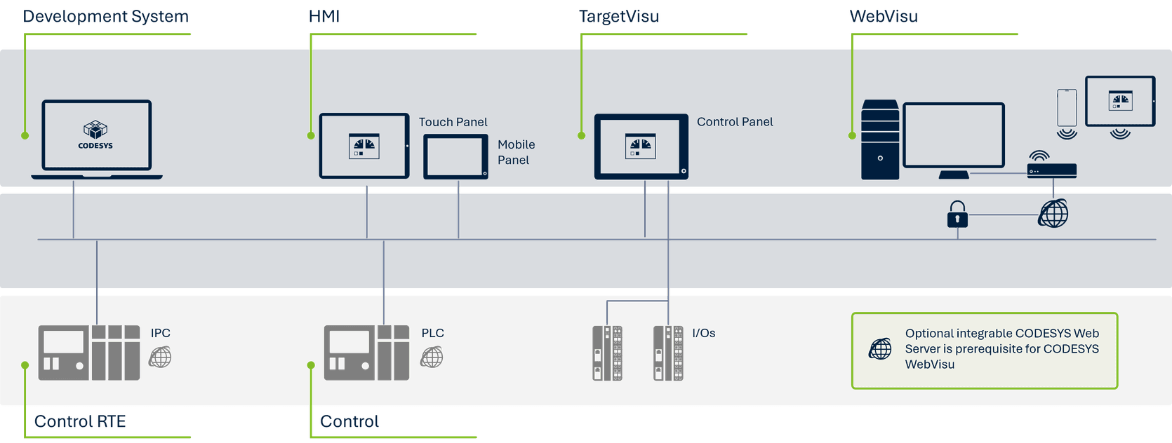

Prodotti disponibili e varianti di esposizione
CODESYS Visualisation è disponibile come CODESYS WebVisu, CODESYS TargetVisu e CODESYS HMI. L'ambito funzionale delle tre versioni è in gran parte identico, ma le funzioni tecniche differiscono.
Inoltre: client web integrato nel sistema di sviluppo CODESYS
Per test o per scopi di assistenza o diagnostica con un collegamento online alla centralina.

Se integrate CODESYS nei sistemi o lo utilizzate nella costruzione di macchine o impianti, con CODESYS Visualisation avete a disposizione le seguenti opzioni:
  • Un sistema di controllo con CODESYS WebVisu. Quale? Date un'occhiata a CODESYS Inside!
  • Un SoftPLC per piattaforme standard dal CODESYS Store. Il CODESYS WebVisu viene concesso in licenza tramite licenze basate sull'applicazione.
  • Un controllore con il CODESYS TargetVisu. Quale? Date un'occhiata a CODESYS Inside!
  • CODESYS HMI come client per raccogliere dati da qualsiasi controllore tramite OPC UA e per fornire il CODESYS WebVisu.
  • Scaricare gratuitamente il CODESYS Development System (da CODESYS V3.5 SP10) dal CODESYS Store e installarlo. Una versione demo di CODESYS HMI SL è inclusa nel setup e può essere testata immediatamente. In alternativa, la versione corrente di CODESYS HMI SL può essere scaricata separatamente dal CODESYS Store.
  • Acquistare le licenze per la versione completa di CODESYS HMI SL nel CODESYS Store e memorizzarle sul dispositivo di destinazione - comprese le licenze opzionali se necessarie, ad esempio per espandere l'ambito delle variabili o per integrare CODESYS WebVisu per la visualizzazione parallela delle visualizzazioni HMI sui browser HTML5.
