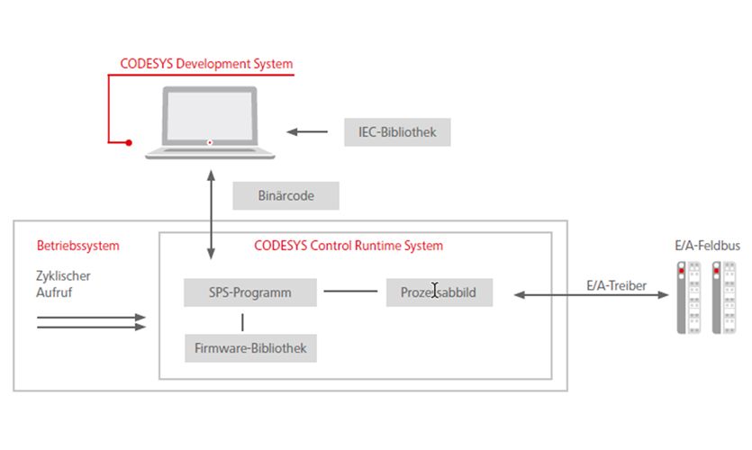

Rappresentazione schematica del CODESYS Control Runtime System, che mostra la comunicazione tra il programma PLC, la libreria del firmware e il bus di campo I/O.
Compiti e funzioni di CODESYS Control
  • Comunicazione con il sistema di sviluppo CODESYS, ad esempio per informazioni di stato e di registro, visualizzazione dei valori delle variabili, esecuzione di comandi.
  • Caricamento, gestione ed esecuzione del codice dell'applicazione compilato
  • Debug dell'applicazione all'interno del Sistema di sviluppo CODESYS con funzioni quali la scrittura/forzatura di variabili, la gestione di breakpoint, la visualizzazione del controllo di sequenza, il dump della memoria, ecc.
  • Gestione dei sistemi di I/O e dei bus di campo mediante driver appropriati.
  • Fornitura di funzioni di sicurezza per proteggere i dati e il know-how, ad esempio accesso autorizzato, firma, crittografia delle comunicazioni, gestione dei certificati.
  • Esecuzione di prodotti aggiuntivi opzionali, ad esempio CODESYS TargetVisu / WebVisu o CODESYS SoftMotion per l'implementazione di movimenti coordinati.
