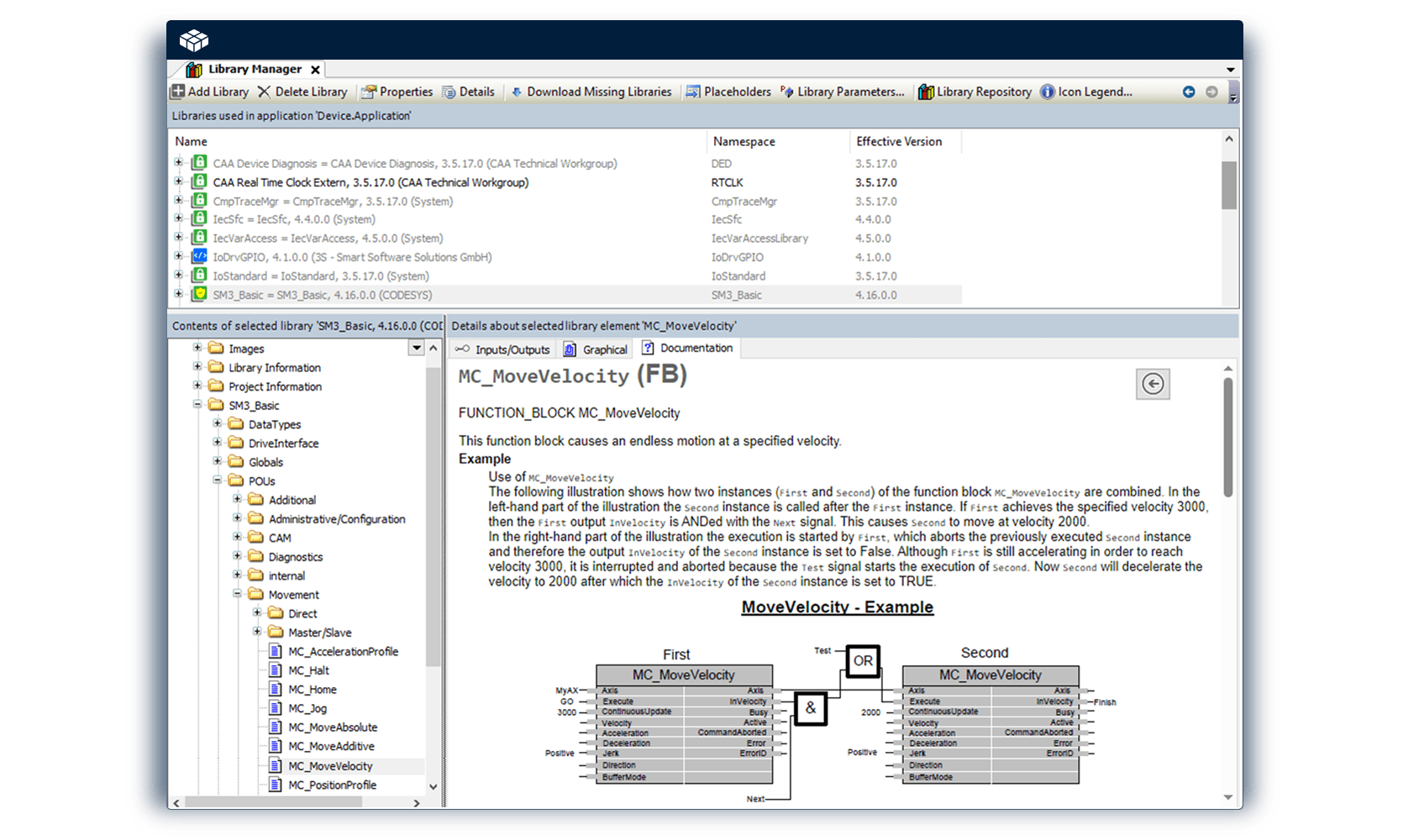

Librerie specifiche del produttore
In qualità di produttori di dispositivi, avete dotato il vostro dispositivo compatibile con CODESYS delle funzioni desiderate, sia attraverso i componenti runtime del portafoglio CODESYS sia attraverso le funzioni che avete integrato voi stessi nel sistema runtime. Con le librerie CODESYS, potete semplificare l'accesso a tali funzioni per i vostri clienti o inserire ulteriori vantaggi nei blocchi funzione. Tutto ciò che serve è disponibile nel sistema di sviluppo CODESYS e può essere utilizzato gratuitamente:
  • Sistema di sviluppo completo con comodi editor
  • Sofisticato concetto di libreria con
    • diversi tipi di libreria (librerie di funzioni, di contenitori e di interfacce)
    • Integrazione di grafica e documentazione
    • Versione
    • Parametrizzazione
    • Firma
    • Segnaposto
    • Spazio dei nomi
    • Librerie modello per modelli di comportamento tipici
    • Meccanismo integrato per ricaricare le librerie mancanti
  • Possibilità di memorizzare test unitari integrati per le funzioni di libreria (per l'esecuzione automatica è necessario CODESYS Test Manager)
  • Documentazione dettagliata con descrizione del concetto (in inglese)
  • Numerosi progetti di esempio per l'applicazione e lo sviluppo di librerie proprie
  • Repository di librerie per l'amministrazione delle librerie disponibili
  • Comodi meccanismi per la distribuzione e la licenza delle librerie tramite il CODESYS Store

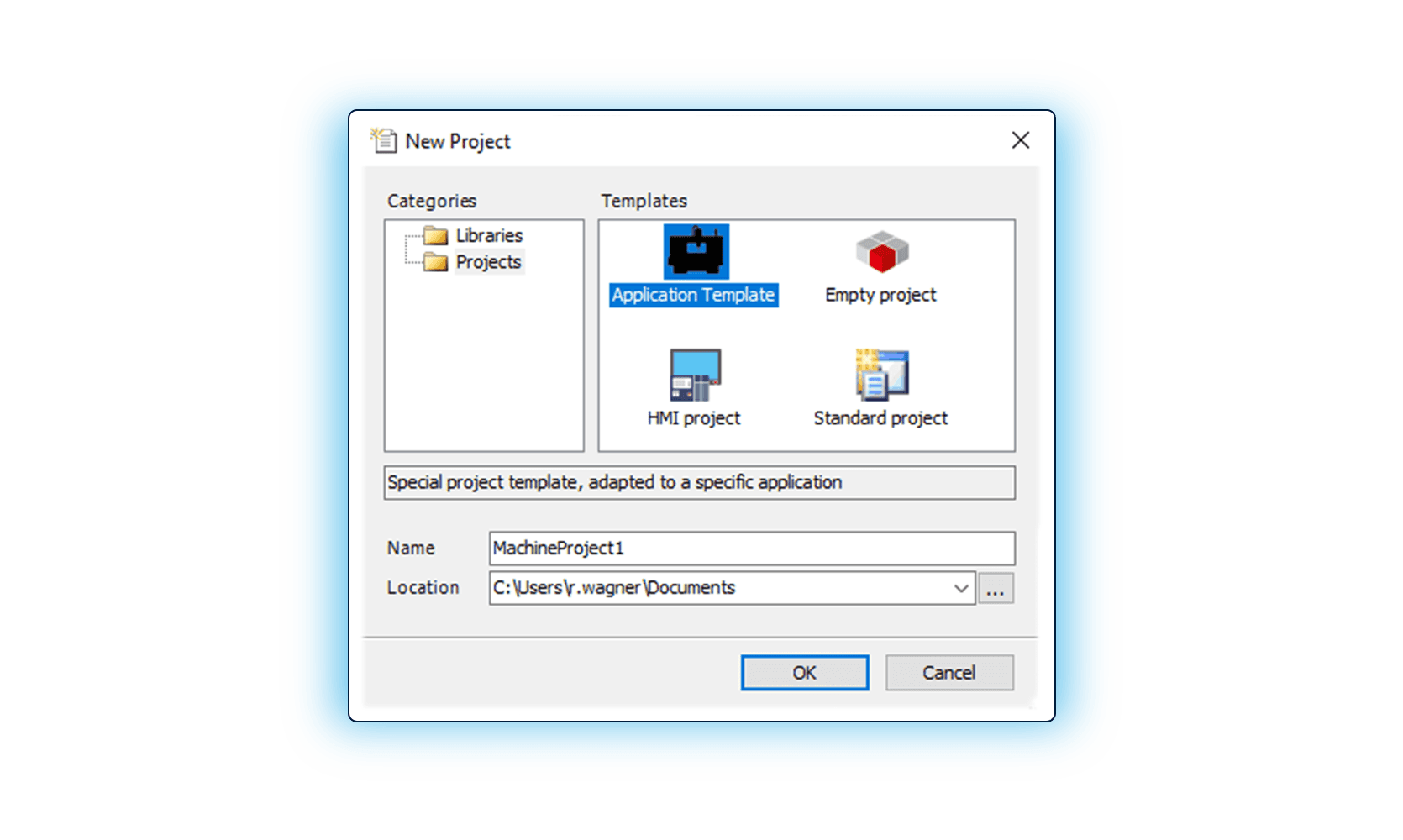

Modelli di applicazione
Sapete già, grazie all'esperienza con i vostri clienti, come realizzano di solito le applicazioni di controllo e quali componenti devono sempre essere inclusi in un progetto? Allora create dei modelli che facilitino ai vostri clienti l'avvio di un nuovo progetto CODESYS. La possibilità di farlo è una caratteristica integrata del sistema di sviluppo CODESYS.
Proprietà
  • Possibilità di creare modelli per nuovi progetti e librerie
  • Memorizzazione dei modelli nelle proprie categorie
  • Apertura di progetti modello con qualsiasi progetto CODESYS predefinito, ad esempio con blocchi di programma integrati, elenchi di variabili, visualizzazioni, ecc.
Vantaggi dei propri modelli
  • Accelerate l'avvio dello sviluppo delle applicazioni!
  • Creare valore aggiunto per i clienti del vostro sistema specifico!

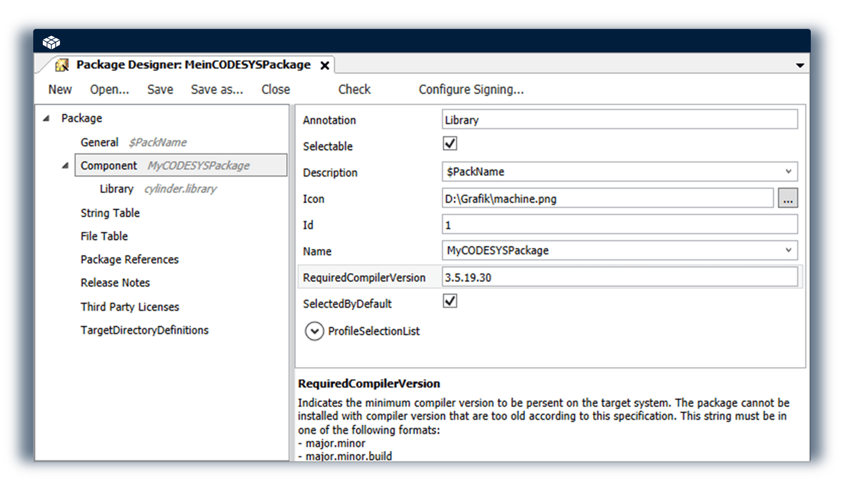

I pacchetti CODESYS sono raccolte di informazioni utilizzate/richieste o che possono essere utili nel sistema di sviluppo CODESYS. Come produttore di dispositivi, in genere si inserisce in un pacchetto la descrizione specifica del dispositivo per il proprio controllore compatibile con CODESYS, comprese le librerie associate. È inoltre possibile memorizzare informazioni e comandi aggiuntivi. Anche in questo caso, l'obiettivo è quello di fornire al cliente un supporto ottimale.
Con il Package Designer gratuito, potete creare e testare i vostri pacchetti CODESYS speciali direttamente nel CODESYS Development System, compresi i contratti di licenza per il vostro software.
Panoramica degli elementi possibili (estratto):
  • Eventuali file, ad esempio informazioni ausiliarie o schede tecniche in formato PDF
  • Descrizioni dei dispositivi, ad esempio per l'unità di controllo stessa o per gli I/O opzionali, i dispositivi fieldbus, ecc.
  • Assegnazioni di nuovi comandi di menu, comandi della barra degli strumenti o tasti di composizione rapida
  • Librerie, compresi i profili di libreria
  • Estensioni specifiche per la Guida in linea di CODESYS sul PC della stazione di lavoro.
  • Elementi e stili di visualizzazione propri
  • Componenti plug-in sviluppati autonomamente (richiede la CODESYS Automation Platform)
Utilizzate il Package Designer gratuito per creare e testare i vostri pacchetti speciali CODESYS direttamente nel CODESYS Development System, compresi i contratti di licenza per il vostro software. Firmate i vostri pacchetti per proteggerli da modifiche non autorizzate.
Vantaggi dei vostri pacchetti:
  • Utilizzate il formato compatto e gratuito per distribuire file aggiuntivi per la programmazione delle applicazioni!
  • Personalizzate il campo di applicazione del Sistema di Sviluppo CODESYS in modo semplice e gratuito secondo le vostre specifiche!
