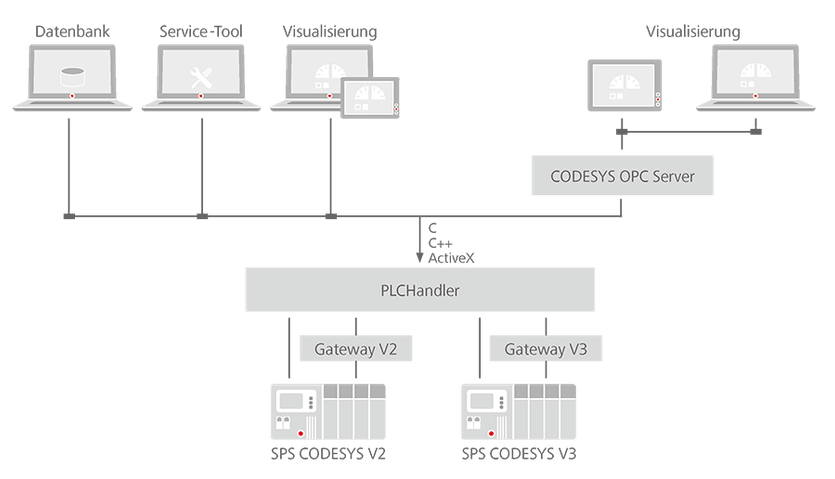

Il PLCHandler è una comoda interfaccia software (API) per la comunicazione tra un controllore conforme a CODESYS e i sistemi client. Il client, ad esempio una visualizzazione o un dispositivo operativo o di servizio, può utilizzare l'API per accedere alle variabili IEC 61131-3 e ai servizi online del controllore.
Ambito funzionale del PLCHandler CODESYS (estratto)
  • Stabilire e terminare la connessione a un'unità di controllo
  • Lettura dell'elenco delle variabili disponibili nell'unità di controllo
  • Lettura ciclica dei valori delle variabili dal controllore
  • Scambio sincrono di valori variabili (lettura/scrittura) con l'unità di controllo
  • Può essere istanziato per la comunicazione simultanea con più controllori
  • Connessione automatica all'unità di controllo dopo la disconnessione
  • Riavvio automatico dopo il download di un programma da CODESYS all'unità di controllo
  • Trasferimento di file da e verso il controllore
  • Funzioni di callback per vari eventi
Il PLCHandler di CODESYS è realizzato come classe C++, fornita in un kit di sviluppo software (SDK). Inoltre, il PLCHandler offre anche un'interfaccia in puro C ed è disponibile anche come componente ActiveX per Microsoft Windows. Oltre ai file specifici per la piattaforma, ad esempio per Windows, Linux® o VxWorks®, l'SDK comprende anche client demo in codice sorgente per varie piattaforme.
