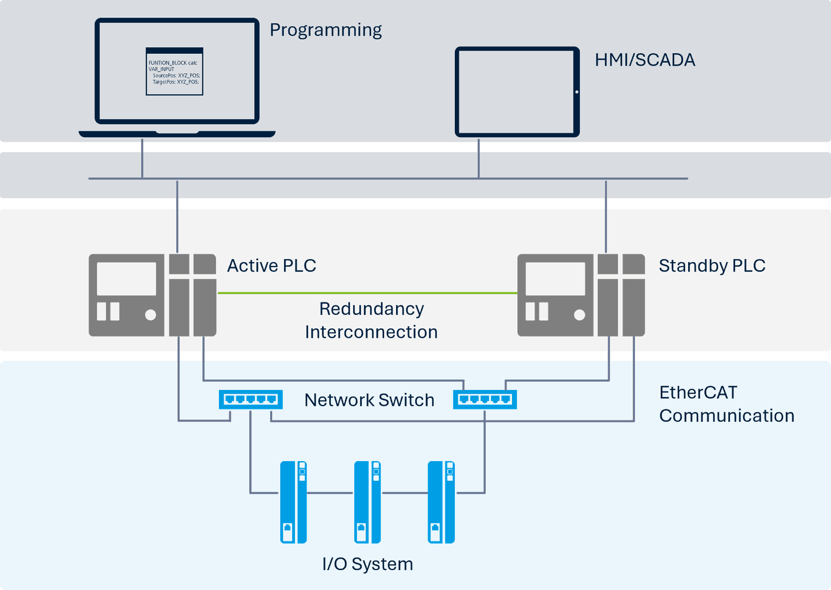

Con CODESYS Redundancy è possibile realizzare sistemi di controllo ad alta disponibilità in cui due controllori indipendenti eseguono contemporaneamente la stessa applicazione e si monitorano a vicenda. Questo garantisce la massima affidabilità operativa e previene i tempi di fermo della produzione.
Che cos'è la CODESYS Redundancy?
CODESYS Redundancy amplia il collaudato CODESYS Development System con funzioni per l'implementazione di soluzioni di controllo ridondanti. Due sistemi PLC (soft PLC o hardware PLC) funzionano in parallelo e si scambiano permanentemente il loro stato. Se un controllore si guasta, il controllore passivo assume il controllo del sistema senza interruzioni.

Commutazione automatica
Se un controllore si guasta, il secondo PLC subentra senza interruzioni (hot standby).
Design sincronizzato
Entrambi i PLC eseguono applicazioni IEC 61131-3 identiche e si sincronizzano continuamente.

  • Supporto del dispositivo: la ridondanza è disponibile solo per i sistemi compatibili con CODESYS.
  • Limitato dalla connessione: è necessaria una connessione incrociata diretta basata su TCP/UDP tra i due controllori. La sincronizzazione deve essere effettuata all'interno del ciclo, altrimenti la ridondanza crolla. Questo limita la quantità di dati che possono essere sincronizzati quando si usa CODESYS Redundancy. Altri fattori limitanti sono la velocità dell'hardware e la connessione incrociata.
