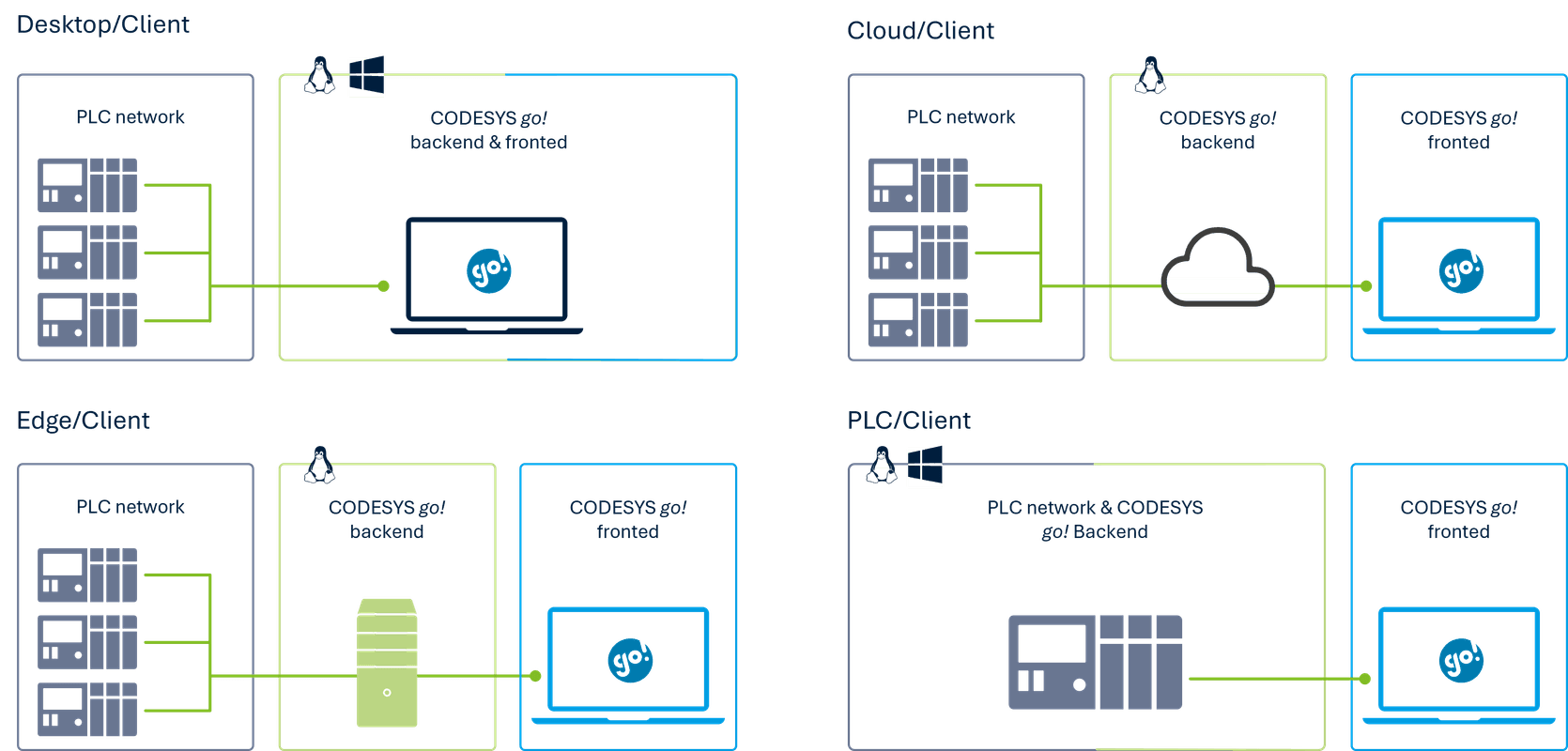

CODESYS go! è un ambiente di sviluppo basato sul web per il controllo di macchine e sistemi. L'architettura è divisa in frontend e backend; in informatica si parla regolarmente di soluzione server/client. Nel caso di CODESYS go! il frontend corrisponde anche al client, ma il backend può essere eseguito non solo su un server (edge), ma anche nel cloud, su hardware PC standard o addirittura sul PLC stesso.

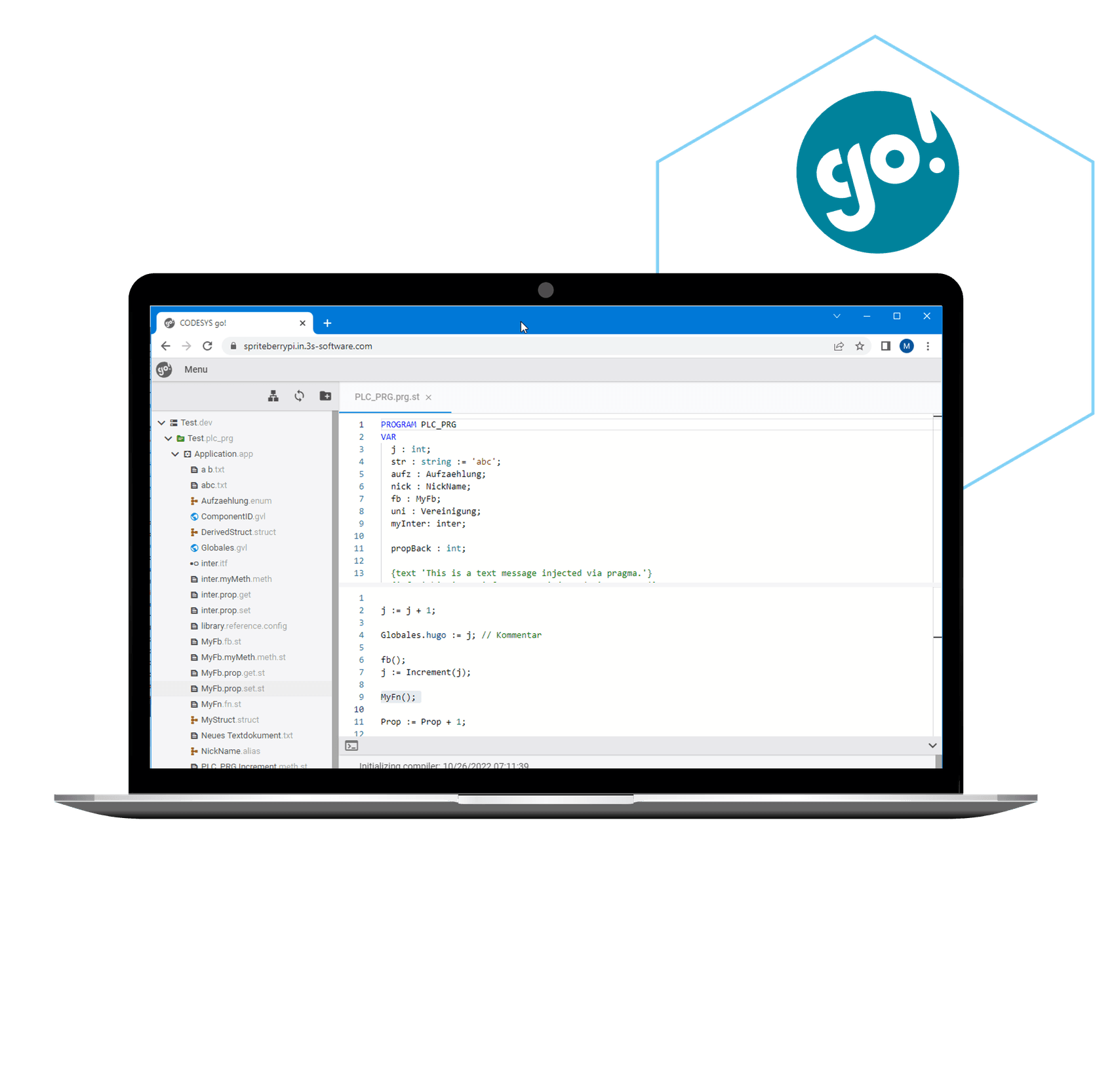

Programmazione PLC efficiente e basata su testo nel browser
Massima indipendenza dal sistema operativo: il front-end funziona su tutti i browser più comuni come Firefox, Chrome, Opera, Safari, Brave, Edge.
Massima indipendenza dall'hardware: il backend viene eseguito su PLC, IPC, SBC, nel cloud, sul bordo della rete, in loco, ovunque!
Standard IT per lo sviluppo OT, tra cui archiviazione basata su file, interfaccia a riga di comando e controllo di versione.
Maggiore efficienza grazie alla fornitura centralizzata senza installazione locale.

Interfaccia a riga di comando
Archiviazione basata su file
Struttura chiara delle cartelle
Dati del codice sorgente in formato testo (JSON, XML, ecc.)
Possibilità di modifica con strumenti esterni

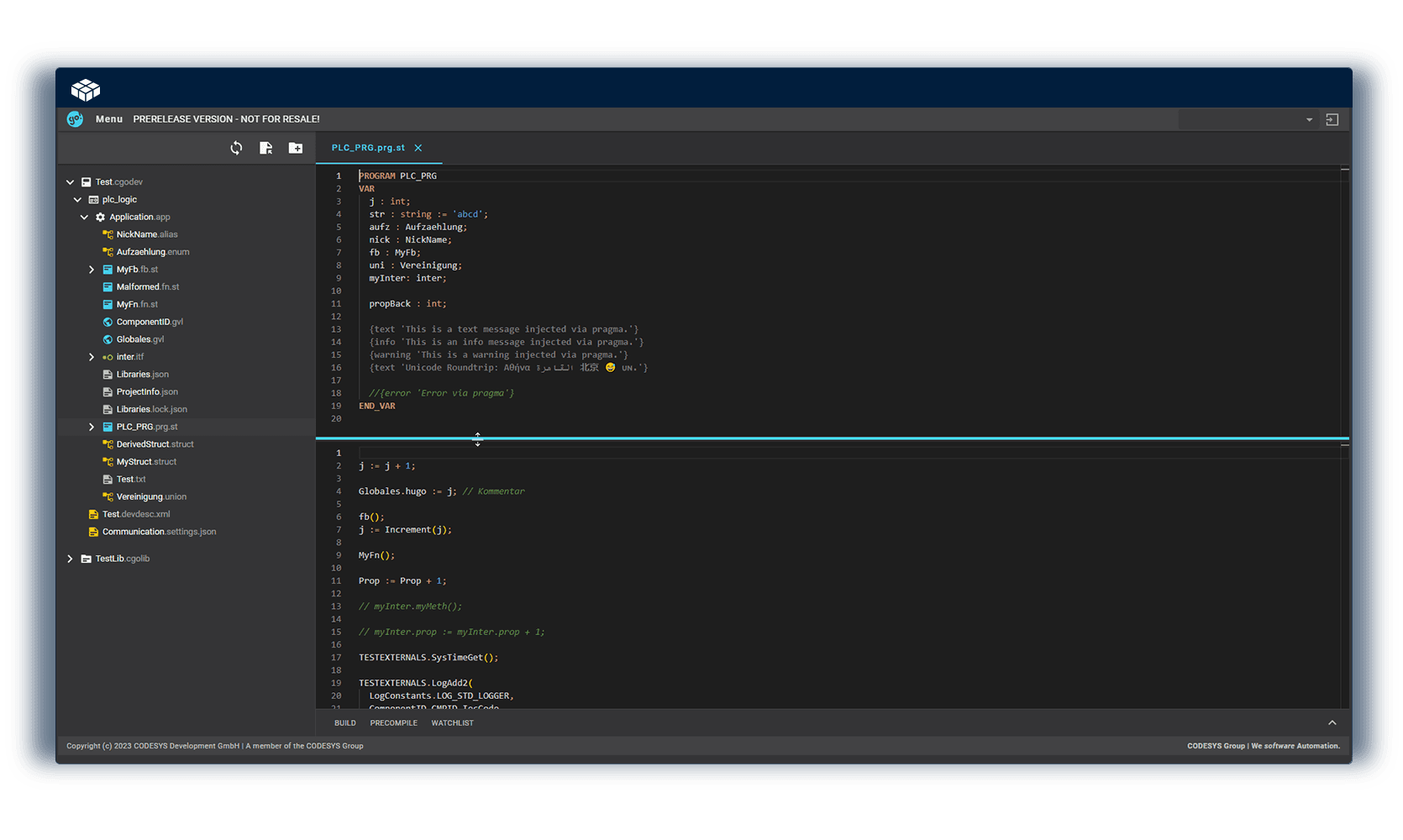

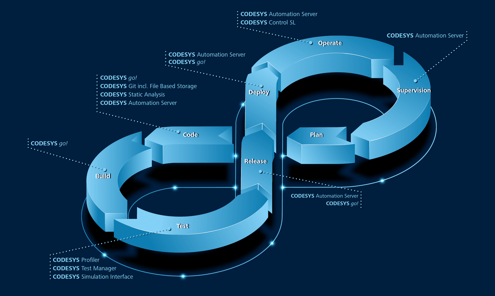

CODESYS go! è un ambiente di sviluppo basato sul web per il controllo di macchine e sistemi. L'architettura è suddivisa in front-end e back-end, paragonabile alle soluzioni server/client dell'informatica. Il front-end di CODESYS go! (il client) viene eseguito nel browser, mentre il backend viene eseguito su qualsiasi computer, come ad esempio un server (edge), un cloud, un hardware PC standard o persino sul PLC stesso. Grazie alla memorizzazione basata su testo e all'interfaccia a riga di comando, i progetti creati in CODESYS go! possono essere perfettamente integrati in flussi di lavoro CI/CD altamente automatizzati. Con CODESYS go! è possibile ottenere risultati migliori e più rapidi nello sviluppo di applicazioni PLC e, soprattutto, di librerie grazie alla perfetta integrazione con GIT. Non è più necessario ricorrere a soluzioni per evitare conflitti di versione, poiché la gestione centralizzata degli utenti e delle versioni da parte dell'IT aumenta l'efficienza ed elimina i conflitti di versione. Un piccolo passo per l'IT, un grande passo per l'OT.
